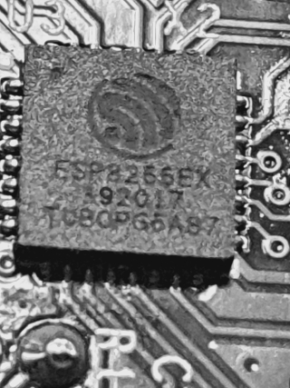

das ist ein ganz normaler ESP8266EX so wie er im sonoff basic v1 verbaut wurde, ich hab mal ein Foto angehängt.
Wenn Du dir jetzt einen Sonoff Basic besorgst, ist das sicher ein V3 und der hat den ESP8255 anstatt dem esp8266 verbaut. Der wäre dann hardwaretechnisch definitiv abweichend.
