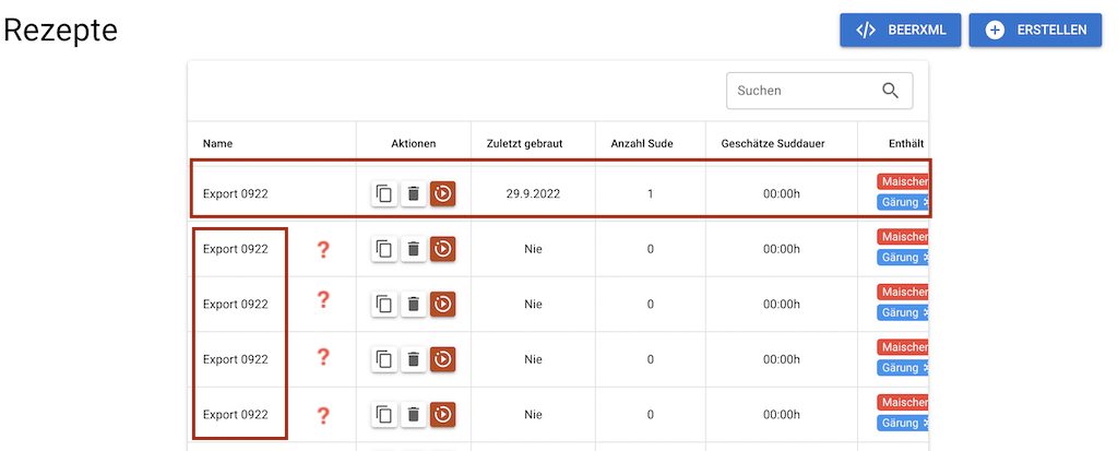

Während meines letzten Braugang habe ich während des Brauens einige Rasten im aktiven Rezept verändert. Anschließend auf Speichern gedrückt. Das tat ich einige Male.
Heute wunderte ich mich, dass das Braurezept 4 mal unter Rezepte erschien.
Ist das so gewollt?
Das erklärt warum ich letztens so viele Mehrfach- Rezepte im Bereich Rezepte auffand, die aber nie gebraut wurden.
Wenn ich ein laufendes Rezept ändere, so möchte ich diese Änderung für das aktuelle Rezept. Dass dadurch immer wieder ein neues angelegt wird macht die Sache für mich unübersichtlich.
Bildschirmfoto 2022-09-30 um 09.07.33.png (145.2 KiB) Viewed 4044 times

Hi Felix,
das ist definitiv nicht das gewünschte Verhalten! Schaue ich mir mal an und gebe dir Bescheid.
