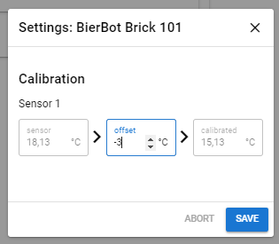

Hi Roland, falls die Differenz konstant ist, kannst du auf der Bricks-Seite den Temperatursensor kalibrieren. Das ist auch der einzige Ort, wo die Software die gemessene Temperatur ändert. Bisher gehen leider nur 3°C Offset - du scheinst 8°C zu benötigen. Das kann ich dir gerne anpassen wenn du das brauchst?
