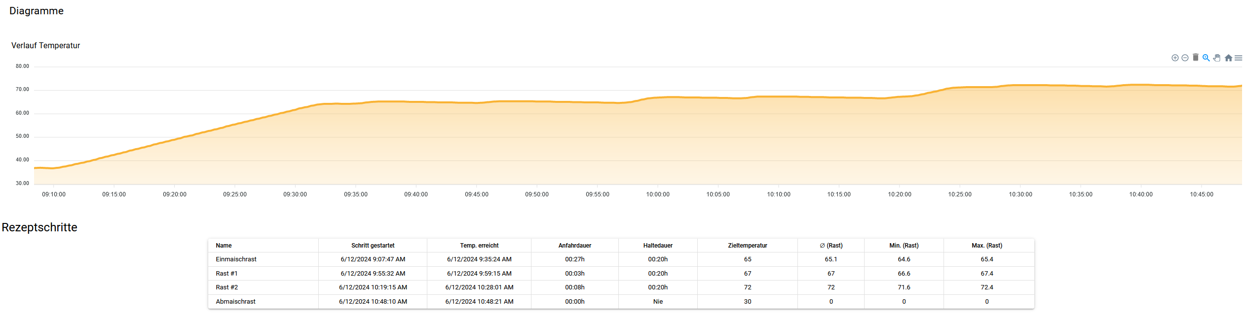

So, nur 20 Testsude später habe ich jetzt eine Einstellung gefunden, die meinen Vorstellungen entspricht.
ChatGPT hat mir dabei geholfen. Nachdem es verstanden hatte, dass sich der Kp andersherum verhält als es dachte, machte es ganz gute Vorschläge.
Für die Leute, die es interessiert und vielleicht ein ähnliches Setup haben hier meine finalen Werte (Klarstein Biggie 25L ohne Isolation mit Rührwerk, getestet mit 20L Wasser):
Kp=1.005
Kpo=0.153
Kd=1.55
Ki=0.035
Hy=0.15
Die durchschnittliche Temperatur für den Sollwert von 65°C innerhalb von 20 Minuten betrug 65,1°C (min=64,6°C,max= 65,4°C)
Die durchschnittliche Temperatur für den Sollwert von 67°C innerhalb von 20 Minuten betrug 67°C (min=66,6°C,max=67,4°C)
Die durchschnittliche Temperatur für den Sollwert von 72°C innerhalb von 20 Minuten betrug 72°C (min=71,6°C,max=72,4°C)
VG,
Taim
Screenshot 2024-06-13 090818.png (62.82 KiB) Viewed 26399 times

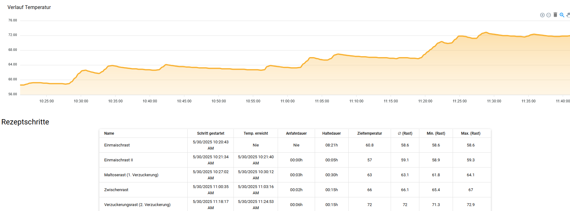

Ich habe jetzt zwei Sude gebraut mit den entsprechenden letztgenannten Einstellungen:
Mit dem ersten war ich ganz zufrieden (60 min Kombirast bei 66°C) im Durchschnitt 66.5°C was aber an meiner zu hohen Einmaschtemperatur lag.
Der zweite Sud (s.u.) allerdings schwankt leider noch ziemlich. Im Durchschnitt der Rasten immer noch ok, aber es gibt schon einige Außreißer (v.a. nach oben). Siehe screenshot.
Screenshot 2025-06-03 115749.png (79.25 KiB) Viewed 11324 times
Das ist irgendwie seltsam, denn ich hatte bei meinen Testsuden ähnliche Rasttemperaturen und da sah es ja sehr gut aus. Der einzige Unterschied ist das Malz und ich kann mir nicht vorstellen, dass es so einen gravierenden Einfluss hat? Vielleicht aber auch doch. K.A.

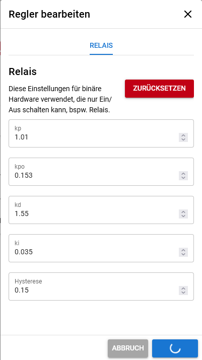

Ich hatte aber irgendwie fast das Gefühl, dass meine Einstellungen nicht mehr gespeichert waren? Das kann ich natürlich nicht belegen, denn sie waren anscheinend noch korrekt im "Regler" beim Gerät hinterlegt.
Hier hätte ich allerdings einen Änderungswunsch. Es gibt keinen Bestätigungsdialog, ob die Werte auch wirklich übernommen worden sind.
Screenshot 2025-06-03 114843.png (27.77 KiB) Viewed 11324 times
Nur ein pinwheel das sich dreht wenn man auf "speichern" klickt. Sind dann die Werte final übernommen, ja oder nein?
Vielleicht könnte es da ein eindeutigere Rückmeldung geben?
