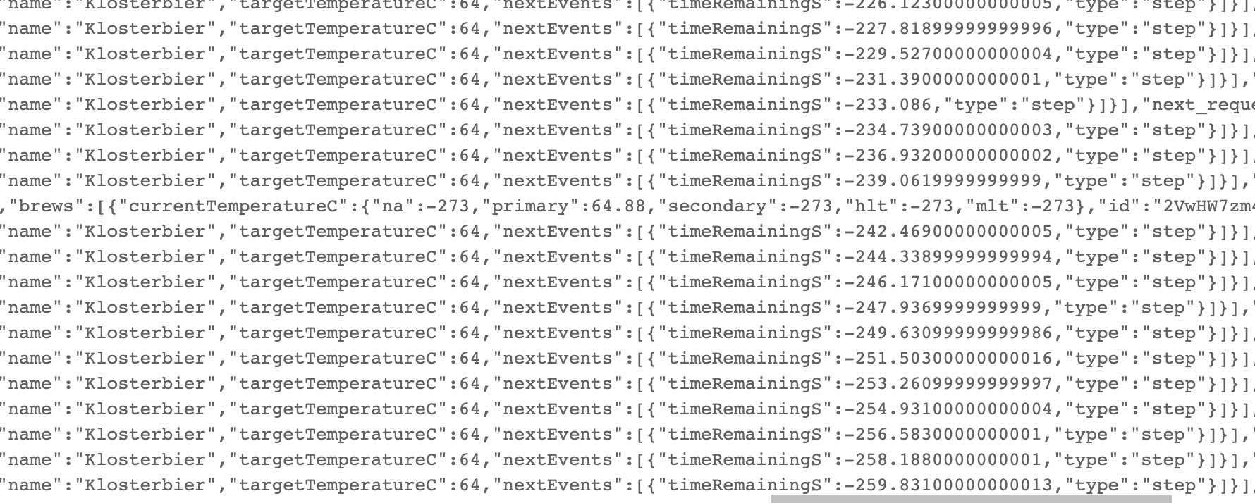

mir ist ein Fehler in der timeRemainingS aufgefallen. Wie es aussieht, gab es da einen Überlauf, und die Zeit wird immer negativer
Ohne Titel.jpg (185.08 KiB) Viewed 10373 times
Tobias
Re: Featurewunsch: LCD Display
Posted: Fri May 20, 2022 1:05 pm
Hi Tobias,
das ist komisch. Die Formel stimmt eigentlich: "timeRemainingS = substep.durationS - (noMs - substep.stepStartedMs) / 1000;". Kamen da mal sinnvolle Werte? Wie sieht das in der Bricks Oberfläche aus?
Ansonsten debugge ich heute Abend nochmal eine Runde und bau dir gleich den Rezeptschrittnamen ein.

by tobias

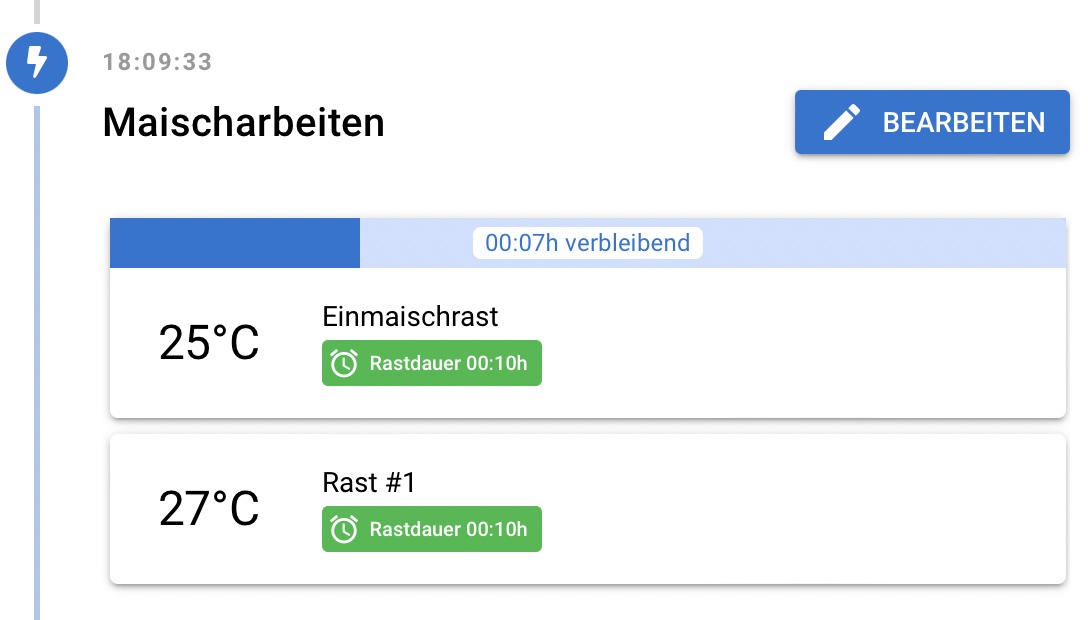

Auf der Weboberfläche sieht alles gut aus.
Nach ca. 22 Minuten Schrittlaufzeit (Gesamtzeit 30Min) passierte auch beim nächsten Schritt der Überlauf.
ANSWER:{"result":"success","error":0,"error_text":"","warning":0,"warning_text":"","settings":{"temperatureUnit":"celsius","displayBrewEveryS":5,"showLocalIP":false},"brews":[{"currentTemperatureC":{"na":-273,"primary":72.69,"secondary":-273,"hlt":-273,"mlt":-273},"id":"2VwHW7zm4VC8cFm6U91G","name":"Klosterbier","targetTemperatureC":72,"nextEvents":[{"timeRemainingS":5.182999999999993,"type":"step"}]}],"next_request_ms":15000}
ANSWER:{"result":"success","error":0,"error_text":"","warning":0,"warning_text":"","settings":{"temperatureUnit":"celsius","displayBrewEveryS":5,"showLocalIP":false},"brews":[{"currentTemperatureC":{"na":-273,"primary":72.69,"secondary":-273,"hlt":-273,"mlt":-273},"id":"2VwHW7zm4VC8cFm6U91G","name":"Klosterbier","targetTemperatureC":72,"nextEvents":[{"timeRemainingS":3.393000000000029,"type":"step"}]}],"next_request_ms":15000}
ANSWER:{"result":"success","error":0,"error_text":"","warning":0,"warning_text":"","settings":{"temperatureUnit":"celsius","displayBrewEveryS":5,"showLocalIP":false},"brews":[{"currentTemperatureC":{"na":-273,"primary":72.69,"secondary":-273,"hlt":-273,"mlt":-273},"id":"2VwHW7zm4VC8cFm6U91G","name":"Klosterbier","targetTemperatureC":72,"nextEvents":[{"timeRemainingS":1.2729999999999109,"type":"step"}]}],"next_request_ms":15000}
ANSWER:{"result":"success","error":0,"error_text":"","warning":0,"warning_text":"","settings":{"temperatureUnit":"celsius","displayBrewEveryS":5,"showLocalIP":false},"brews":[{"currentTemperatureC":{"na":-273,"primary":72.69,"secondary":-273,"hlt":-273,"mlt":-273},"id":"2VwHW7zm4VC8cFm6U91G","name":"Klosterbier","targetTemperatureC":72,"nextEvents":[{"timeRemainingS":-0.46900000000005093,"type":"step"}]}],"next_request_ms":15000}
ANSWER:{"result":"success","error":0,"error_text":"","warning":0,"warning_text":"","settings":{"temperatureUnit":"celsius","displayBrewEveryS":5,"showLocalIP":false},"brews":[{"currentTemperatureC":{"na":-273,"primary":72.69,"secondary":-273,"hlt":-273,"mlt":-273},"id":"2VwHW7zm4VC8cFm6U91G","name":"Klosterbier","targetTemperatureC":72,"nextEvents":[{"timeRemainingS":-2.308999999999969,"type":"step"}]}],"next_request_ms":15000}
ANSWER:{"result":"success","error":0,"error_text":"","warning":0,"warning_text":"","settings":{"temperatureUnit":"celsius","displayBrewEveryS":5,"showLocalIP":false},"brews":[{"currentTemperatureC":{"na":-273,"primary":72.69,"secondary":-273,"hlt":-273,"mlt":-273},"id":"2VwHW7zm4VC8cFm6U91G","name":"Klosterbier","targetTemperatureC":72,"nextEvents":[{"timeRemainingS":-4.1099999999999,"type":"step"}]}],"next_request_ms":15000}
Tobias
