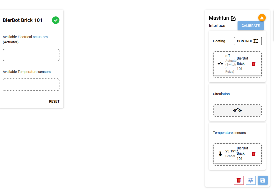

ich möchte meine Brauanlage mittels Bierbot steuern. Dafür habe ich mir ein Profil auf der Website angelegt und meinen Bierbot verbunden.
Nun habe ich zwei Probleme.
Zum einen kann ich den Bot nicht kalibrieren. Wenn ich auf den Calibrate button möchte, kommt da nur ein Verbotszeichen
Das nächste ist, das ich zwar Rezepte erstellen kann, mit diesen aber nicht starten kann. Hier steht immer starting brew failed, there are already 0 brews . Wenn ich dann alle Rezepte lösche, sind diese beim erneuten laden wieder da.

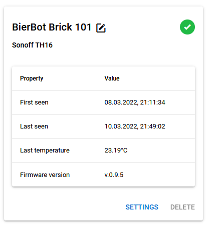

ich nutze den Wifi smart switch TH16. Den habe ich angemeldet und ist aktiv (siehe Bild Brick1). Ich habe den Brick in die Mashtun eingebunden die Sensoren zugewiesen. Hier ist das orange Dreieck, das mir sagt, ich solle kalibrieren. Wenn ich auf den Calibrate Button drücken will, ist der aber gesperrt (Bild Mashtun).
Wenn ich aber im automatischen Modus brauen möchte, dann kann ich zwar ein Rezpet erstellen, dies aber nicht starten. Wenn ich auf Brew drücken möchte, kann ich dies aber auch nicht starten, da kommt auch wieder in Sperrsymbol.
Im manuellen Modus kann ich den Kessel steuern, automatisch wäre das schon schöner. Ich hab dich mal zu meinem Profil hinzugefügt. Vielleicht kannst du das man anschauen.
VG, Andreas

Hi Andreas!
du bist gar nicht so weit weg, glaube ich. Hier einige Hinweise:
- Wenn ein Gerät im manuellen Modus aktiviert ist, kann es nicht gleichzeitig im Automatik Modus als verwendetes Gerät angegeben werden. Es ist dann quasi blockiert.
- In der kostenlosen Version kann nur ein Automatik-Prozess laufen. Automatik Modus kann dabei Rezept oder automatische Kalibrierung des Reglers sein. Wenn du auf "Automatik" klickst und dort ein Rezept auftaucht (auch wenn es nur die Vorbereitung ist), dann ist dieser Slot belegt. In diesem Fall kann dann keine Kalibrierung mehr gestartet werden. Gleiches gilt für Rezepte: Es kann kein neues geladen werden.
Was kannst du nun tun:
1. Um eine Kalibrierung zu starten, beende zunächst das, was z.Z. unter "automatik" auftaucht.
2. Um dein "Mashtun" zum Brauen zu verwenden, stelle sicher, dass vorher der manuelle Modus beendet wurde.
Wenn das nicht hilft, schick uns über die Website eine Supportanfrage inkl. Meta oder eine E-Mail inkl. API key (den du zum Einrichten deines Bricks verwendet hast).
Noch ein Hinweis: Meintest du nicht, du brauchst mit HERMS? Dafür gibt's auch einen speziellen Gerätetyp, der erfordert allerdings zwei Bricks, weil HLT und MLT separat gesteuert werden. Siehe hier: https://docs.bierbot.com/using-bricks/e ... ypes/herms

ich habe eigentlich bewußt nicht HERMS genommen, weil ich nur eine Heizunghabe, die soll im HLT das Wasser erhitzen, der Fühler ist dann am EIngang zum MLT.
Ich hab mal BIAB/HLT/MLT probiert, da bin ich aber beim gleichen Ergebnis. Im Automatikmodus habe ich keine Rezepte, manueller Modus ist aus (Off ist rot, control is activated).
Der Bot ist im Moment nicht an der Anlage angeschlossen, aber das sollte ja eigentlich kein Problem darstellen, er merkt ja nicht, ob er wo anggeschlossen ist
VG
Andreas

Hi Andreas,
das klingt eigentlich gut. Geht es trotzdem nicht? Dann schreib uns bitte mal eine E-Mail: hello@bierbot.com.
