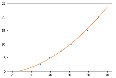

Hi zusammen,
nachdem das in unserer iSpindel hinterlegte Polynom Blödsinn geliefert hat, die iSpindel bereits im Gärfass versenkt war und wir nicht eine Infektion des Bieres riskieren wollten ... Freue ich mich euch das neue Feature präsentieren zu können! :D

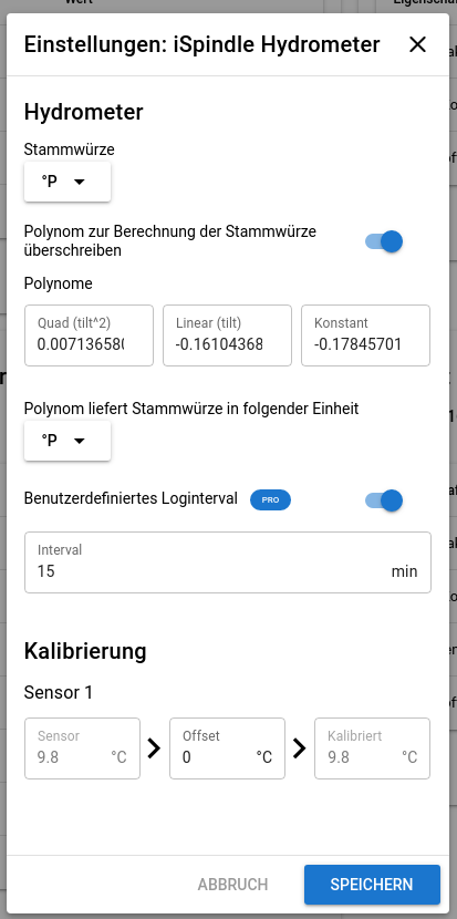

Ihr könnt nun unter "Bricks" bei eurer iSpindel unter "Einstellungen" ein Polynom hinterlegen:
BierBot Bricks nimmt dann nicht den Stammwürze Wert wie von eurer iSpindel übermittelt, sondert rechnet die SW auf Basis des (ebenfalls von der iSpindel übermittelten) Neigungswinkels aus.
Bisher kann das Polynom maximal quadratisch sein, das nähert aber (zumindest in unserem Fall) die Kalibrierungspunkte genau - und vor allem stabil - an.

deine Ausführungen sind mir zum Teil klar.
Ich befinde mich unter Brix -Einstellungen: wenn ich nun iSpindle Hydrometer auswähle, kann ich ein Polynom eingeben - jedenfalls sehe ich dort 3 entsprechende Felder.
Wo aber bekomme ich die 3 Werte (QUAD, LINEAR, KONSTANT) her?
Mir leuchtet ein, dass ich das mit einer Zuckerlösung simulieren oder mit einer aktiven Gärung heraus finden kann.
Aber dieses Polynom muss doch mit meinen Werten ( Winkel, SG/Brix) "gefüttert" werden.
Felix
Re: Neues Feature: iSpindel Kalbrierung (online) in der Oberfläche
Posted: Wed Sep 07, 2022 8:12 am
Hi Felix,
sorry für die u.v. Antwort. Um aus den gemssenen Winkeln + °P ein Polynom zu erstellen hilft bspw. Excel (Template hier). Langfristig werde ich ich das ggf. direkt in die BierBot Bricks UI integrieren, z.T. Kalibrierung gibts aber bereits seehr viel Doku von iSpindel selbst und unterschiedliche Verfahren.

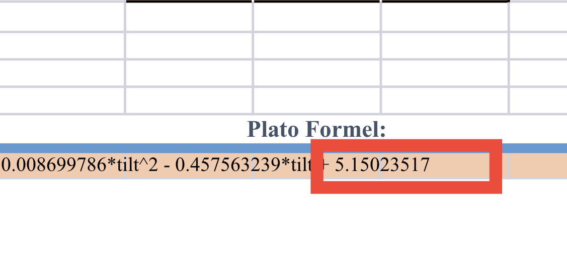

by Felix
Ich habe gestern bereits versucht das Polynom in die drei Felder ( Siehe vorherigen Post ) einzutragen. Im letzten Feld (konstant) wurde mir aber angezeigt,dass es nur ein Wert = -1/+1 sein darf. In meinem Polynom ist die Zshl aber deutlich größer?
Liegt es evtl daran , dass ich die Spindel in Verwendung habe ?
Grüße Felix
Posted: Thu Sep 08, 2022 7:38 am
Hi Felix,
interessantes Polynom. Ich lockere die Restriktion des Konstantanteils von +-1 auf +-10. Release kommt im Laufe des Tages.
