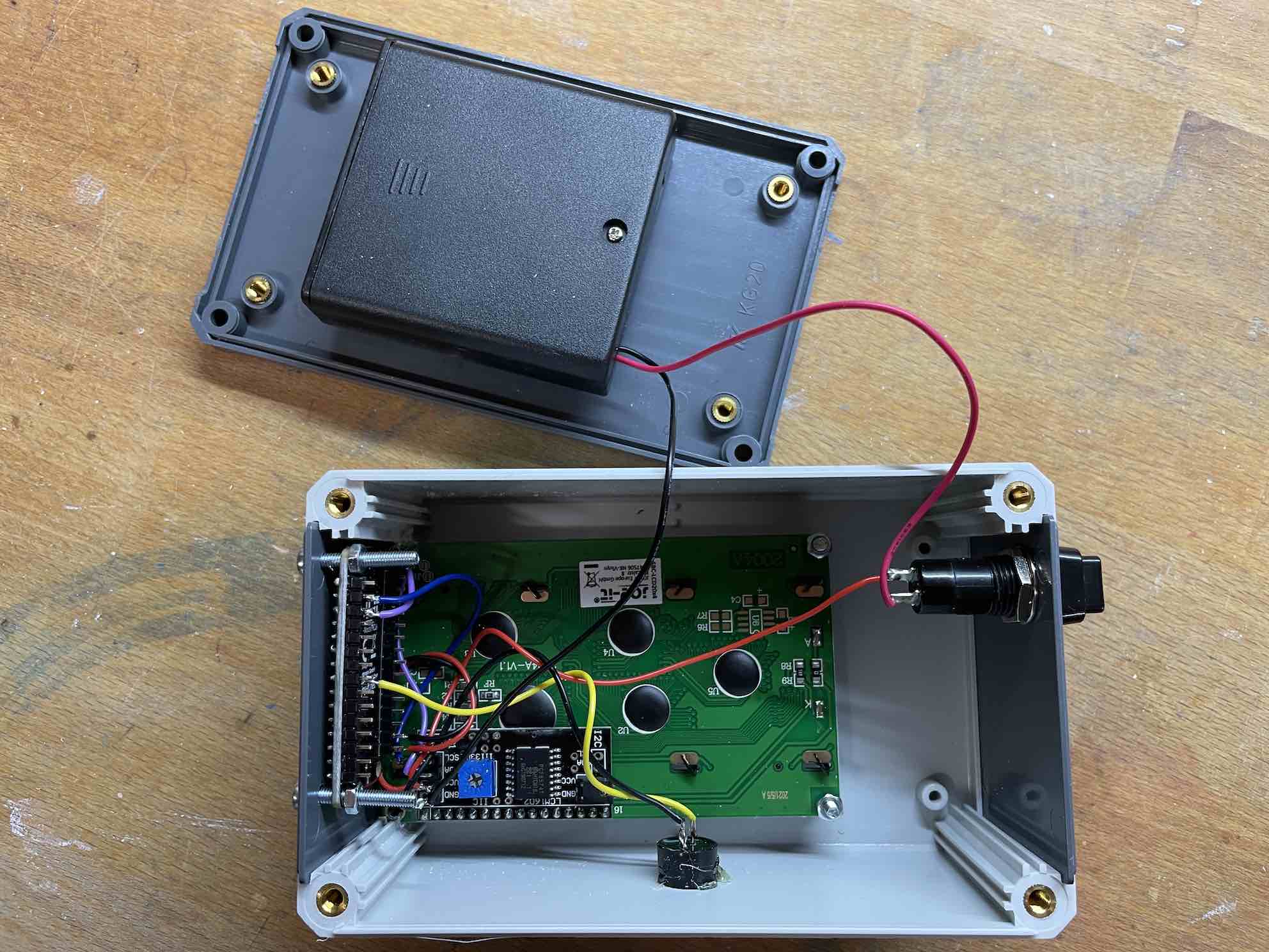

meine Idee war ein kleines simples Gerät (wie ein Wecker), welches man während des Brauens z.B. mit an den Mittagstisch nehmen kann.
ESP32, Display, Batterie, Gehäuse. Vielleicht noch eine LED und ein Piezo-Lautsprecher.

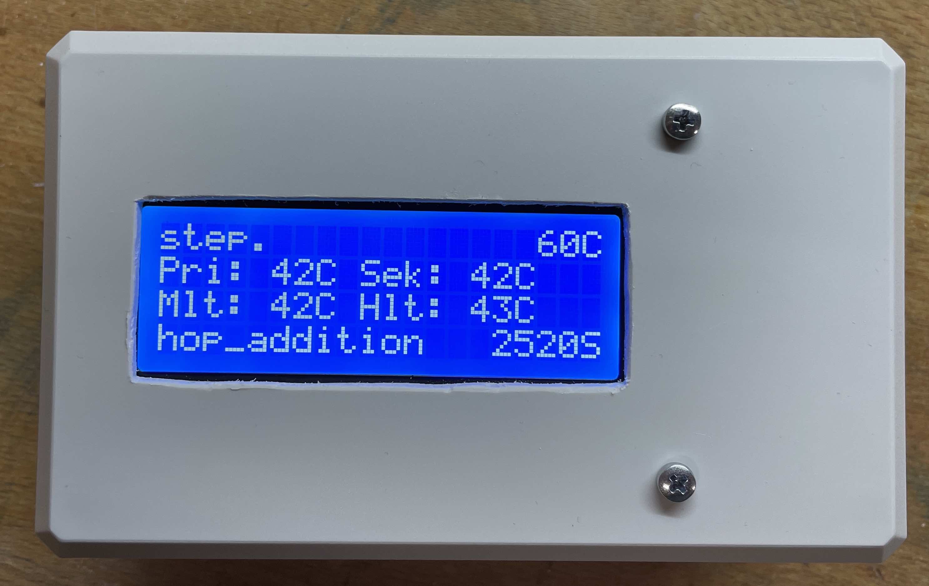

das Lesen per esp funktioniert. Auch wenn mich die Kombination von https/post/json fast zur Verzweiflung gebracht hat.
Eine Box ist auch schon zusammengeschraubt

sogar batteriebetrieben?! Das ist ja der Hammer.
Dann liegt der Ball bei mir, diesem Endpunkt Leben einzuhauchen (damit er nicht nur Fakedaten liefert). Schick mir bitte deinen API key als Private nachricht oder per E-Mail, dann kann ich ihn dir freischalten sobald er fertig programmiert ist.

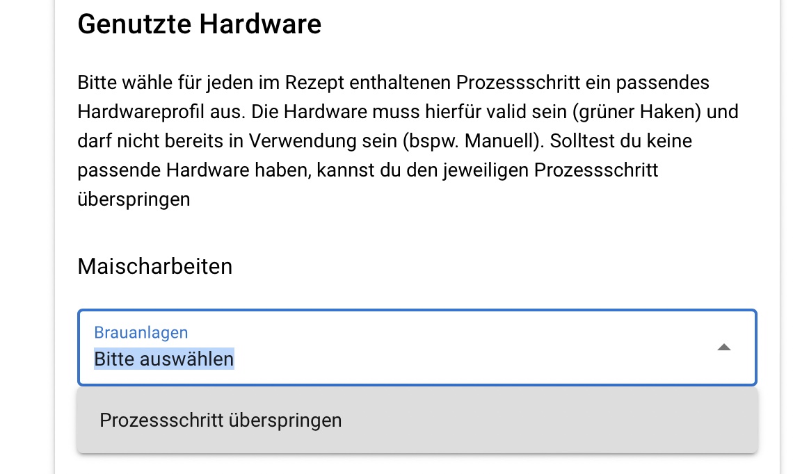

unter Bricks wird das Display nun als 'online' angezeigt. Das Display kann aber keiner Brauanlage zugeordnet werden.
Wenn ich einen Test-Rezept als Automatik starten möchte, wird meine Brauanlage nicht mehr angezeigt

das Display musst du keiner Anlage zuweisen. Hast du das? Sonst schick mir eine PN mit deinem API key - dann kann ich mal nach dem Rechten sehen. Es funktioniert Anlagen- und Sudübergreifend sobald es aktiviert wurde (es wechselt alle aktiven Sude durch).
