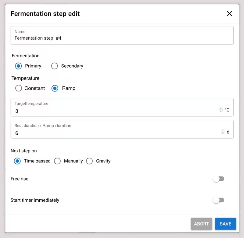

Zu deinem Anliegen: Du hast recht - das geht bisher nur mit dem workaround.
Du würdest dir also ein zustätzliches Feld im Rezeptschritt wünschen "Temperaturänderung auf X°/h beschränken", wodurch dann das Anfahren entsprechend entspannter angegangen wird?

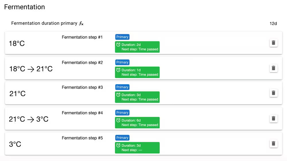

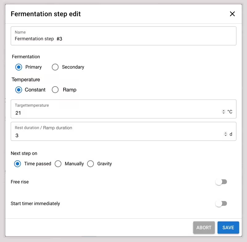

Ich habe einmal skizziert, wie ich es mir wünschen würde, gerade mit allen Angaben wie Temperaturen oder Dauer richtig ausgefüllt.
Einmal ein Skizze für die Gärungsübersicht und je eine von den entsprechenden Einstellungen eines Schrittes mit konstanter Temperatur (Schritt 3) und eines Schrittes mit Temperatur-Rampe (Schritt 4).
Bei den Einstellung zu Schritt 4 würde das System die Start-Temperatur vom vorigen Schritt einlesen.
Die Skizzen sind natürlich ohne das Wissen erstellt, was das bezüglich Programmierung bedeuten würde – davon habe ich zu wenig Ahnung.
Alternativ wäre durchaus auch die Variante willkommen, wie du sie beschreibst. Also z.B. mit einem Feld, wo man die maximale Temperaturänderung pro Zeiteinheit einstellen kann. X°/d würde ich sinnvoller finden als X°/h, aber die Ansprüche sind bekanntlich unterschiedlich.
Hier stellt sich die Frage, ob der Zeitpunkt des Erreichens des Temperatur-Endpunktes dann selber berechnet werden muss oder ob das angezeigt wird. Letzteres wäre für den User natürlich bequemer.
