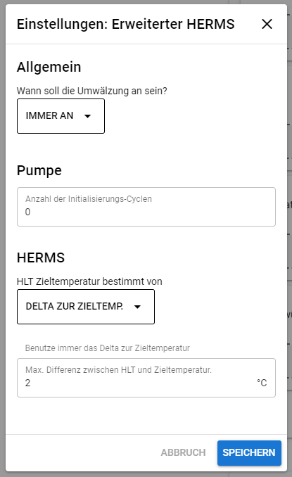

PS: Noch eine Idee: Hast du mal ausprobiert, einfach "Immer delta zu Zieltemperatur verwenden" - siehe Screenshot anbei. Einfach da, die durch die Kalibrierung ermittelten 1°C Delta eintragen.
