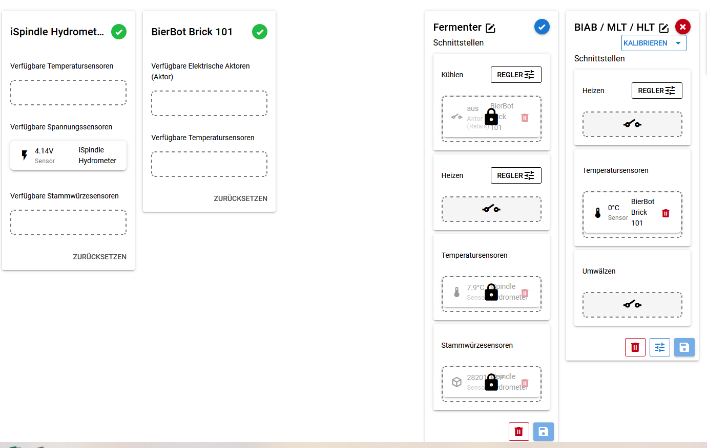

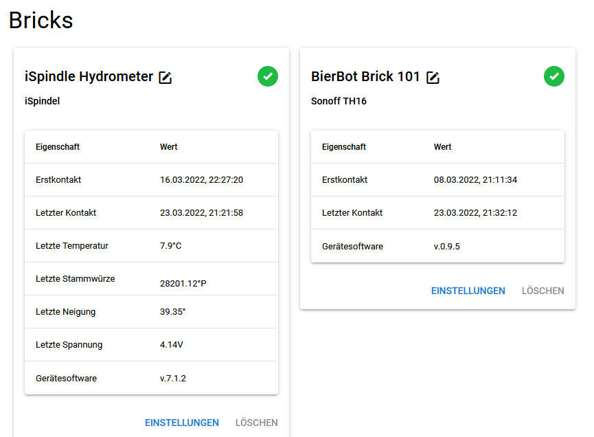

Ich nutze für die Gärung die ispindel. Das Feature finde ich super, da es die Temperatur direkt im Kessel misst. Die Temperatur wird hier auch wunderbar angezeigt, leider aber nicht die Neigung/Stammwürze. Hast du eine Idee warum?
Vg, Andreas
Anzeige Stammwürze im ispindel

Aber sicher doch. Siehe Anhang
Ich glaube die iSpindel ist so eingestellt, das sie alle 15 min funkt....falls es wichtig ist

Hi Andreas,
ich sehe das Problem: Die Stammwürze in °P ist ungültig:
Werte außerhalb des sinnvollen Bereiches - ich glaube 0-30°P - (100°P wären Würfelzucker) werden schlichtweg rausgefiltert.
Mögliche Ursachen:
- Falsche Kalibrierung der iSpindel
- Unter "Bricks" kannst du in den Einstellungen der iSpindel auswählen, ob die iSpindel ihre Daten in °P oder SG schickt. Stelle sicher, dass hier der für deine iSpindel richtige Wert eingestellt ist.
- Die iSpindel lag für deine Test auf einem Tisch (oder in einer anderen unnatürlichen Position).
Mögliche Ursachen:
