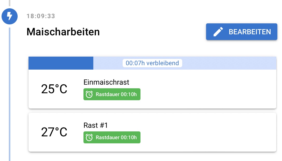

Habe aber wieder ein paar Fragen:
- wenn mein Brick nicht verbunden ist, ist 'error' und 'warning' gleich 0. Ist das Absicht?
- dies ist mein Test-Durchlauf
Ohne Titel.jpg (79.7 KiB) Viewed 10556 times
und dies ist die Antwort auf meinen Request
{"result":"success","error":0,"error_text":"","warning":0,"warning_text":"","nextRequestMs":15000,"epowerStates":[],
"settings":{"temperatureUnit":"celsius","displayBrewEveryS":5,"showLocalIP":false},
"brews":[{"currentTemperatureC":{"na":-273,"primary":30,"secondary":-273,"hlt":-273,"mlt":-273},"id":"...","targetTemperatureC":25,"nextEvents":[]}],"next_request_ms":15000}
- wird der Name der aktuellen Rast und die verbleibende Zeit nicht mehr ausgegeben?
- wo liegt der Unterschied zwischen 'nextRequestMs' (45sec), displayBrewEveryS (5sec) und 'next_request_ms' (45sec)?

Re: Featurewunsch: LCD Display
Hi Tobias,
1. das ist "Absicht". Die Funktion wird bisher nicht genutzt und ist nur ein Platzhalter. Gute Beobachtung ;)
2. nextEvents ist aktuell ebenfalls noch leer. Ist in Arbeit! Da wird vorerst aber nur "step" kommen.
3. next_request_ms und nextRequestMs sind das gleiche. next_request_ms wird wegfallen (Das ist noch ein Relikt von dem Endpunkt für "nicht Display Bricks". displayBrewEveryS zeigt an, nach wie viel Sekunden das Display auf den nächsten Sud schalten soll. "brews" ist ein Array, in der Pro-Version können mehrere Sude gleichzeitig laufen.

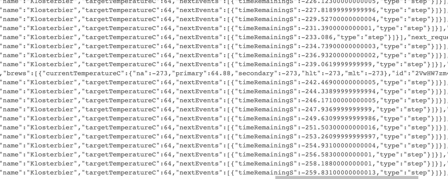

mir ist ein Fehler in der timeRemainingS aufgefallen. Wie es aussieht, gab es da einen Überlauf, und die Zeit wird immer negativer
Hi Tobias,
das ist komisch. Die Formel stimmt eigentlich: "timeRemainingS = substep.durationS - (noMs - substep.stepStartedMs) / 1000;". Kamen da mal sinnvolle Werte? Wie sieht das in der Bricks Oberfläche aus?
Ansonsten debugge ich heute Abend nochmal eine Runde und bau dir gleich den Rezeptschrittnamen ein.

Auf der Weboberfläche sieht alles gut aus.
Nach ca. 22 Minuten Schrittlaufzeit (Gesamtzeit 30Min) passierte auch beim nächsten Schritt der Überlauf.
ANSWER:{"result":"success","error":0,"error_text":"","warning":0,"warning_text":"","settings":{"temperatureUnit":"celsius","displayBrewEveryS":5,"showLocalIP":false},"brews":[{"currentTemperatureC":{"na":-273,"primary":72.69,"secondary":-273,"hlt":-273,"mlt":-273},"id":"2VwHW7zm4VC8cFm6U91G","name":"Klosterbier","targetTemperatureC":72,"nextEvents":[{"timeRemainingS":5.182999999999993,"type":"step"}]}],"next_request_ms":15000}
ANSWER:{"result":"success","error":0,"error_text":"","warning":0,"warning_text":"","settings":{"temperatureUnit":"celsius","displayBrewEveryS":5,"showLocalIP":false},"brews":[{"currentTemperatureC":{"na":-273,"primary":72.69,"secondary":-273,"hlt":-273,"mlt":-273},"id":"2VwHW7zm4VC8cFm6U91G","name":"Klosterbier","targetTemperatureC":72,"nextEvents":[{"timeRemainingS":3.393000000000029,"type":"step"}]}],"next_request_ms":15000}
ANSWER:{"result":"success","error":0,"error_text":"","warning":0,"warning_text":"","settings":{"temperatureUnit":"celsius","displayBrewEveryS":5,"showLocalIP":false},"brews":[{"currentTemperatureC":{"na":-273,"primary":72.69,"secondary":-273,"hlt":-273,"mlt":-273},"id":"2VwHW7zm4VC8cFm6U91G","name":"Klosterbier","targetTemperatureC":72,"nextEvents":[{"timeRemainingS":1.2729999999999109,"type":"step"}]}],"next_request_ms":15000}
ANSWER:{"result":"success","error":0,"error_text":"","warning":0,"warning_text":"","settings":{"temperatureUnit":"celsius","displayBrewEveryS":5,"showLocalIP":false},"brews":[{"currentTemperatureC":{"na":-273,"primary":72.69,"secondary":-273,"hlt":-273,"mlt":-273},"id":"2VwHW7zm4VC8cFm6U91G","name":"Klosterbier","targetTemperatureC":72,"nextEvents":[{"timeRemainingS":-0.46900000000005093,"type":"step"}]}],"next_request_ms":15000}
ANSWER:{"result":"success","error":0,"error_text":"","warning":0,"warning_text":"","settings":{"temperatureUnit":"celsius","displayBrewEveryS":5,"showLocalIP":false},"brews":[{"currentTemperatureC":{"na":-273,"primary":72.69,"secondary":-273,"hlt":-273,"mlt":-273},"id":"2VwHW7zm4VC8cFm6U91G","name":"Klosterbier","targetTemperatureC":72,"nextEvents":[{"timeRemainingS":-2.308999999999969,"type":"step"}]}],"next_request_ms":15000}
ANSWER:{"result":"success","error":0,"error_text":"","warning":0,"warning_text":"","settings":{"temperatureUnit":"celsius","displayBrewEveryS":5,"showLocalIP":false},"brews":[{"currentTemperatureC":{"na":-273,"primary":72.69,"secondary":-273,"hlt":-273,"mlt":-273},"id":"2VwHW7zm4VC8cFm6U91G","name":"Klosterbier","targetTemperatureC":72,"nextEvents":[{"timeRemainingS":-4.1099999999999,"type":"step"}]}],"next_request_ms":15000}
