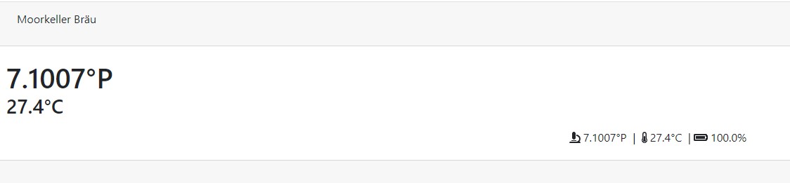

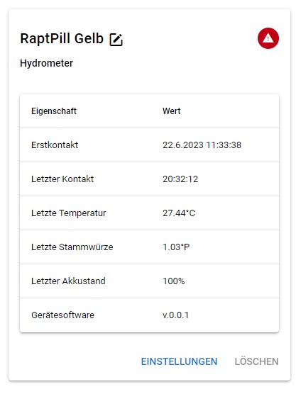

Re: RAPT Pill Hydrometer & Thermometer
Posted: Fri Jun 23, 2023 6:49 pm
by Matche
diese Einstellung gibt's gar nicht bei der RaptPill
So sieht es unter Bricks aus..
Screenshot 2023-06-23 203320.jpg (33.49 KiB) Viewed 15369 times
So unter Einstellungen
Screenshot 2023-06-23 203047.jpg (22.21 KiB) Viewed 15369 times
und das sind die Daten aus der RaptCloud
Screenshot 2023-06-23 203253.jpg (20.39 KiB) Viewed 15369 times
Da kann ich leider nichts einstellen..
Passt da was nicht?
Gruß Mario
Posted: Fri Jun 23, 2023 8:06 pm
Bitte entschuldige, es fehlen noch 1-2 Zeilen Backendcode, dass die Pill als Hydrometer erkannt wird und die Einstellungen dementsprechend verfügbar gemacht werden.
Diese Payload kommt bei mir an:
request: {"apikey":"D4.....","type":"Hydrometer","brand":"rapt","version":"0.0.1","chipid":"Moorkeller Bräu","s_number_wort_0":0.9907,"s_number_temp_0":23.94,"s_number_batterypercent_0":100,"s_number_wifi_0":-64}
sieht für mich nach einem SG wert aus. Deine Einstellungen (die du leider NOCH nicht bearbeiten kannst) waren auf Plato. Hab das mal manuell auf SG geändert. Gib Bescheid ob das hilft. Settings-Dialog für dich kommt mit dem nächsten Release (Mitte Juli, weil ich bis Ende Juni im Urlaub bin).

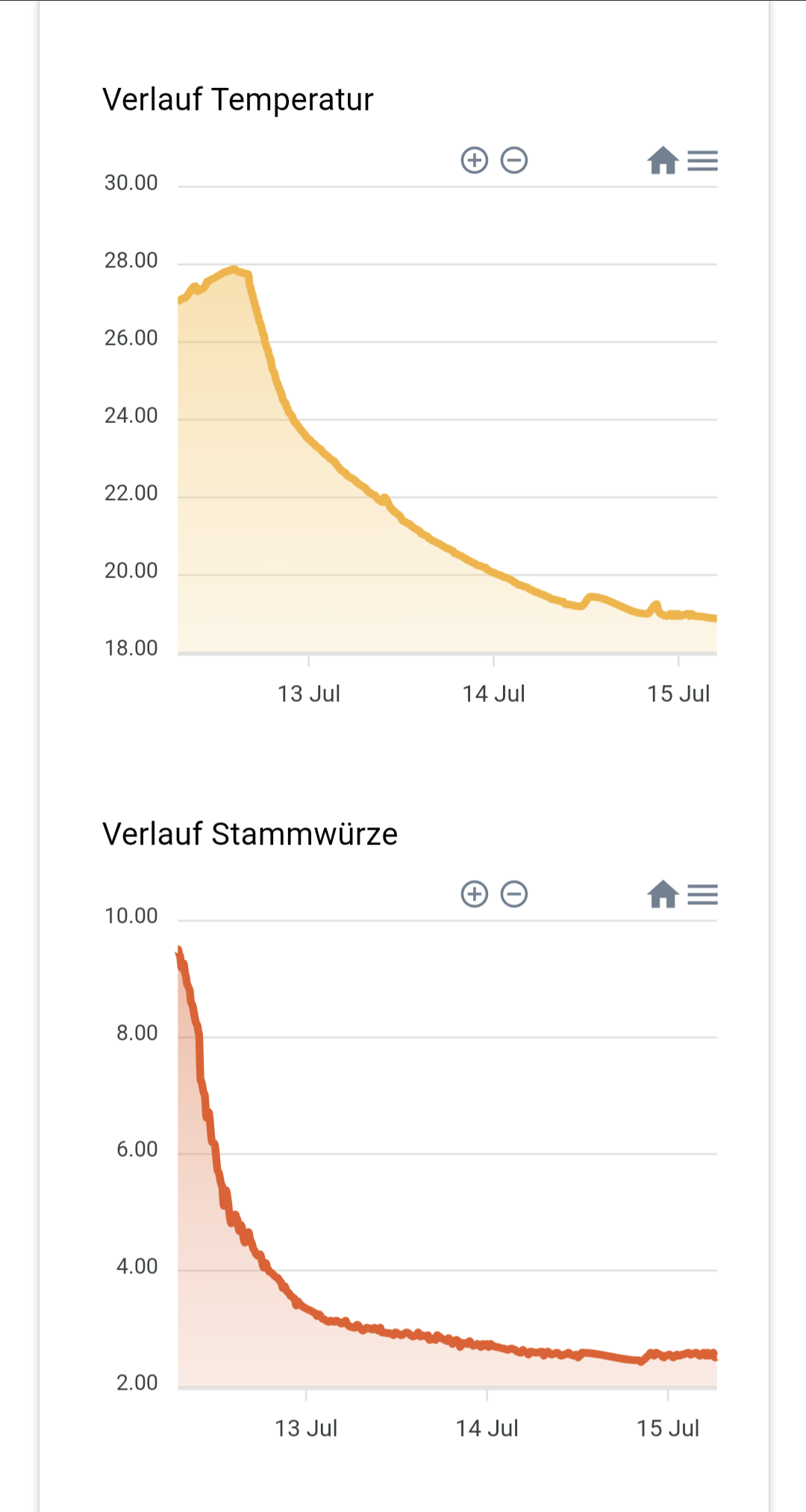

Posted: Sat Jul 15, 2023 5:08 am
by Matche
Servus Bernhard,
Nochmal eine kleine Rückmeldung, funktioniert einwandfrei alle Werte kommen regelmäßig....
Das Gärfass steht auch seit einem Tag unter Druck, und alle Werte kommen regelmäßig...RaptPill hält dem Druck, es waren 1,98 bar, einwandfrei stand...
Grüße Mario
