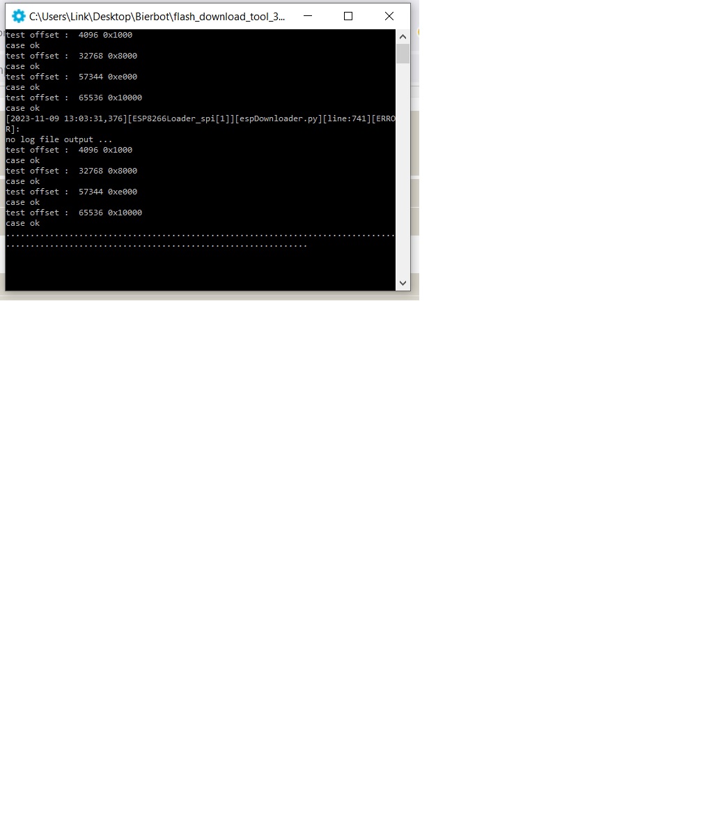

by Link21
Hallo zusammen
Ich habe dasselbe Problem wie der Threadersteller.
- Mein USB to Serial Converter ist dieser hier: https://www.berrybase.ch/usb-ttl/uart/r ... x-chipsatz
- Ausgangsgerät ist ein Sonof THR320
- Die Lötstellen habe ich überprüft.
- Das Sonof wurde nie an 5v angeschlossen
- Strom sollte das USB to Serial Teil genug haben, ich habe es am USB Ladeport des Laptops angeschlossen
- Das Sonof ist aktuel ausschliesslich mit dem USB to Serial Converter verbunden und ist nicht an 220v eingesteckt
Für den Rest bin ich wie im Video vorgegangen.
Sobald ich im Flashprogramm auf Start drücke pasiert nichts. Das heisst: beim Start des Programm geht ein schwarzes Fenster auf ->
Anschliessend werden es immer mehr schwarze punkte aber es passiert nichts mehr...
Ich habe bereits 2 Sonof ausprobiert. Es passiert immer nichts.
Was mache ich flasch?
Zur Info, bevor ich "Start" gedrück habe, habe ich nicht Erease gedrückt. Ist das korrekt?
Danke für die Hilfe.
Gruss
Bruno

So, hat nun geklappt. Anscheinend lag es an meinem USB to Serial Gedöns.
Nachdem der Treiber zum 1000igsten Mal gelöscht und wieder installiert wurde, hat es geklappt.
