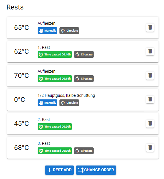

ich möchte gerne ein Weissbier nach dem Herrmann-Verfahren brauen:
Einmaischen 65°C (1/2 Hauptguss, 1/2 Schüttung)
1. Rast 62 °C
1/2 Hauptguss (ca. 20 °C), 1/2 Schüttung dazu, ergibt ca. 43 °C
2. Rast 45°C
3. Rast 68°C
Wie stelle ich die Rasten 1 und 2 im Rezept ein?
Rast 1 manuell, 2. Teil von Hauptguss und Schüttung rein und dann Rast 1 beenden?
Oder erst Rast 1 beenden dann erst Wasser und Schüttung rein?
Problem: Wenn ich erst Rast 1 beende und die Temperatur schon überschritten ist (62 > 45) passiert mit dem Kochfeld erst mal nix.

spannend! Ich würde das so machen:
Mal auf der Annahme, dass du wie im Link auch auf 70°C hochheizen willst. Knackpunkt ist, dass wenn die Schüttung und der zweite HG kommt die Zieltemperatur 0°C ist, dass da auf keinen Fall geheizt wird. Wenn sich die Temperatur eingestellt hat, schaltest du manuell weiter. Erst danach, soll wieder auf 45°C geheizt werden.
Hab ich was übersehen?

in der Tat - spannend! Nee, auf die 70°C wie im Link beschrieben werde ich nicht hochheizen. Der Link war nur angehängt, falls meine Beschreibung nicht verständlich gewesen wäre. Den Schritt werde ich dann rauskicken.
Ich hatte das mal mit Wasser durchgespielt und da kam das Problemchen auf. Aber mit den 0 °C wird das funktionieren.
