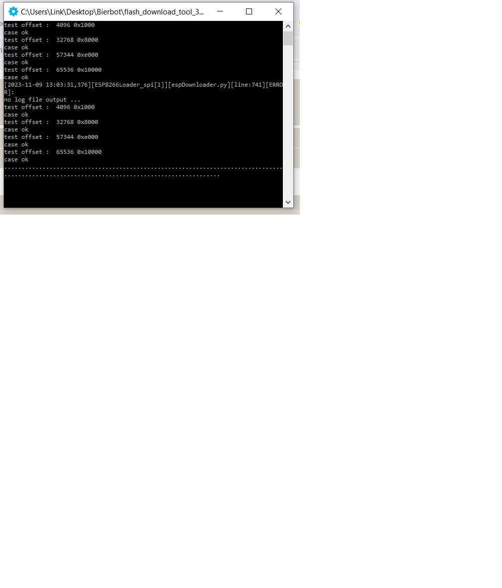

Sobald ich im Flashprogramm auf Start drücke pasiert nichts. Das heisst: beim Start des Programm geht ein schwarzes Fenster auf ->
Anschliessend werden es immer mehr schwarze punkte aber es passiert nichts mehr...
Ich habe bereits 2 Sonof ausprobiert. Es passiert immer nichts.
Was mache ich flasch?

So, hat nun geklappt. Anscheinend lag es an meinem USB to Serial Gedöns.
Nachdem der Treiber zum 1000igsten Mal gelöscht und wieder installiert wurde, hat es geklappt.
