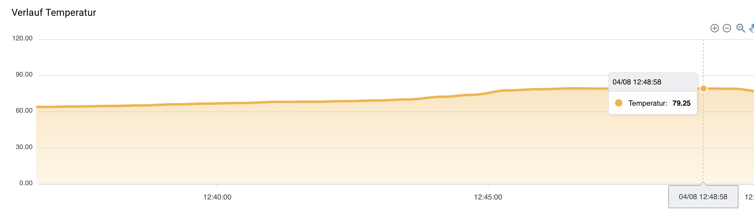

in meinem 20L Kessel mit Rührwerk hatte ich am Wochenende einen Sud gemacht.
Bei meiner 63°C Rast lief etwas schief. Die Induktionsplatte heizte zu viel. Ob die Platte durchgehend heizte, oder ob sie zwischendurch aus schaltete, weiß ich nicht. Jedenfalls standen auf einmal 79°C statt der gewünschten 63°C an.

Ich weiß nicht, ob es wichtig ist:
Beim Einmaischen hatte ich ein Problem mit dem Kabel des Thermometers. Aus diesem Grund musste ich den Themometer einmal kurz aus dem Brick ziehen&stecken.
Gibt es eine Erklärung für die zu hohe Temperatur?

hab's mir angeschaut.
Zu dem besagten Zeitpunkt wurde bereits die nächste nächste Rast (72°C, ab 8/4/2022 12:34:38 PM, 78°C ab 8/4/2022 1:24:15 PM) angefahren. Wieso es zu einem derart großen Überschwinger kam, ist eine andere Frage... Die Antwort könnten ggf. deiner Reglereinstellungen sein. Hier hast du sehr grobe Einstellungen / glatte Zahlen (kpi=1, kpo=0, kd=2, ki=0) die mutmaßlich manuell eingetragen wurden - am besten mal eine Auto-Kalibrierung machen.
Einen Bug in der Software würde ich daher Stand jetzt ausschließen.
Die Frage, die ich mir aber Stelle ist: Wieso hast du gedacht, dass zu dem gegebenen Zeitpunkt die Zieltemperatur 63°C sei? Vielleicht hab ich einen Bug im Frontend / Anzeigelogik...

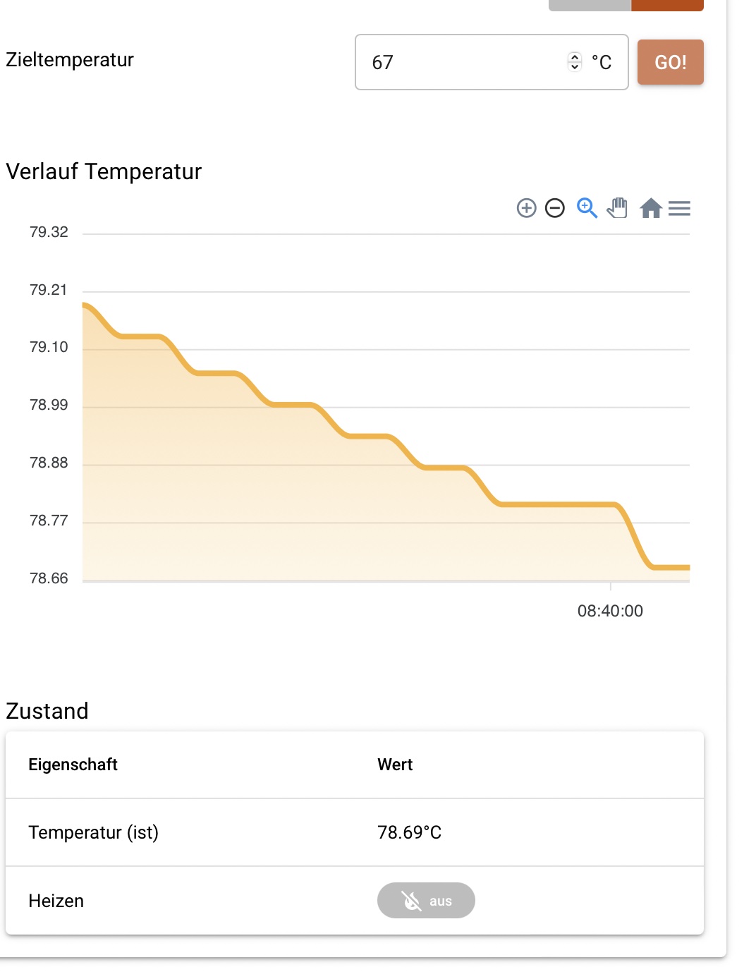

ich bin gerade bei einem weiteren Sud. Vor dem Sud hatte ich mein System (20L Topf, 3.6kW Platte) mit 15 L Wasser kalibriert.
Anschließend hatte ich das Maischen im manuellen Modus mit 67° gestartet. die ersten 45 Min wurde die Temperatur sehr schön gehalten. Leider ist nach ca. 45° wieder die Temperatur davongelaufen.
Ohne Titel.jpg (120.51 KiB) Viewed 8768 times
In der Kopfzeile des Browsers (Mac Safari) erscheint fälschlicherweise ein alter Messwert.
Ohne Titel 2.jpg (12.88 KiB) Viewed 8768 times
Der Test mit einem Thermometer bestätigt die 78° aus der Kurve.

Hi Tobias,
irgendwas ist da komisch. Sieht eigentlich weitestgehend normal aus / Regelgung funktioniert.
Dann passiert folgendes:
1. Um 2022-08-29 08:23:52.378 MESZ erfolgt das Kommando "Relais aus" bei 67.44°C, bisschen spät, aber OK.
2. Temperatur schwingt noch wie zu erwarten über auf 68.75°C (2022-08-29 08:32:21.616)
3. Die nächste Temperatur (nur 10s später, 2022-08-29 08:32:32.379) macht dann einen gewaltigen, unplausiblen Sprung auf 71.13°C - obwohl das Relais unverändert aus ist.
4. Weitere 20s später (2022-08-29T06:32:52.672395720Z) ist die Temperatur bereits bei 79.56°C - ein weiterer unmöglich mit 3.5kW bei 20l heizbares Temperaturdelta. Relais immer noch aus.
5. Ab dann bleibt die Temperatur so hoch.
Die Software schaltet - soweit ich das im Nachhinein sehen kann das Relais korrekt. Mir fallen daher nur zwei mögliche Erklärungen ein:
1. Dein Relais ist verklebt und schaltet nicht mehr ordentlich (es blieb an, obwohl die Software 8:23:52 abschalten wollte).
2. Der Temperatursensor war nicht ordentlich in der Tauchhülse und wurde ca. 2022-08-29 08:32:32 erst vollkommen hinein geschoben.
PS: Der Wert im Tabellenheader hat damit nichts zu tun, er wird nur bei aktivem Automatik-Modus aktualisiert (den hast du ja aber beendet und bist Manuell gegangen). Wenn du die Seite neu lädst ist der weg.

ich vermute inzwischen, dass sich durch das Rührwerk das Malz am Thermometer staut und einen Klumpen bildet. Hierdurch wird die gemessene Temperatur 'eingefroren'. Nach etwas Zeit löst sich der Klumpen und die gemessene Temperatur schnellt in die Höhe.
Bin gerade beim Umbauen der Temperaturmessung. Wenn ich damit etwas Erfahrung gerammt habe, kann ich mich nochmals melden
